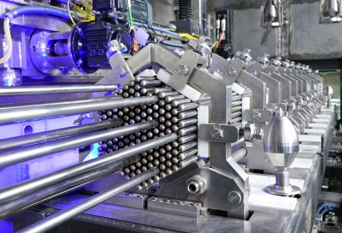

Правильно я понимаю, что использование проволоки требует наличия чехла. А если мы хотим уменьшить количество металла в а.з., то нужно избавляться от чехла и, как следствие, переходить на дистанционирующие решётки?
Всё это мелкая рябь на волнах экономических циклов, незаметных на приливах эпох.
Накапливать ОЯТ абсурдно для здорового человека.
Если мечтать — то ни в чём себе не отказывать.
8956
Go to the top of the page
+Quote Post
сообщение 26.12.2024, 11:18
Сообщение #507
Модератор
Группа: Clubmen
Сообщений: 25 478
Регистрация: 16.1.2007
Из: Обнинск
Пользователь №: 4
QUOTE(Syndroma @ 26.12.2024, 10:43) *
Не очень понял вопрос.
В БРЕСТе дистрешётки, на сколько я знаю. Вариант был девять решёток, не знаю, что в итоге.
По проволоке. Скажем так. Не берусь утверждать безапелляционно, но из прошлой жизни я помню, что варианты ТВС для различных быстрых реакторов, с которыми я сталкивался, делились так:
- если есть ДР, то кассета может быть и с чехлом, и без чехла;
- если есть проволока, то только с чехлом.
Насчёт избавляться от металла. Чехол может быть перфорированный, если конструктору так угодно.
+Quote Post
Syndroma
сообщение 26.12.2024, 12:09
Сообщение #508
Ветеран форума
Группа: Patrons
Сообщений: 1 302
Регистрация: 23.12.2014
Пользователь №: 34 075
В БН используется проволока и чехол, СНУП-топливо испытывалось в таких же твэлах (что понятно).
Поэтому картинка ТВС БРЕСТ с дистанционирующими решётками вызвала вопрос.

сообщение 26.12.2024, 16:03
Сообщение #509
Модератор
Группа: Clubmen
Сообщений: 25 478
Из: Обнинск
Пользователь №: 4
QUOTE(Syndroma @ 26.12.2024, 12:09) *
Да, у БРЕСТа ДРы.

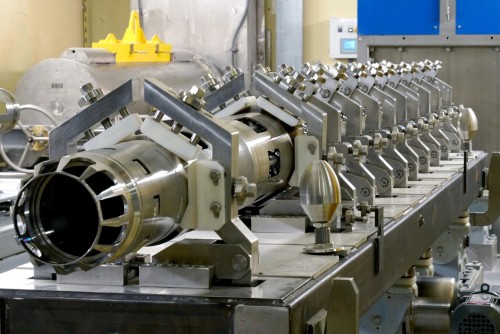

Терзают меня смутные сомнения, что это макет ТВС, а не реальная сборка. Некоторые моменты на фотке выглядят знакомыми.
P.S. Даже если макет, то ничего криминального в этом нет. Для релиза нужно фото, вот и сняли где и что разрешено снимать. Про секретность не забываем.

Syndroma
сообщение 26.12.2024, 16:54
Сообщение #511
Ветеран форума
Группа: Patrons
Сообщений: 1 302
Я сначала подумал, что это стоковая фотография какой-то ТВС ВВЭР, всё таки одна организация. Но на второй фотке показан хвостовик, который соответствует тому, что рисуют про БРЕСТ.

сообщение 26.12.2024, 17:28
Сообщение #512
Модератор
Группа: Clubmen
Сообщений: 25 478
Из: Обнинск
Пользователь №: 4
QUOTE(Syndroma @ 26.12.2024, 16:54) *
А вот центральная это зона или периферийная - тут я пас. Нету размеров на фото, поэтому о диаметре твэлов судить нельзя.

17th Guest
сообщение 26.12.2024, 19:25
Сообщение #513
Ветеран форума
Группа: Patrons
Сообщений: 1 441
Регистрация: 20.3.2011
Из: Россия
Пользователь №: 32 681
Судя по первоисходнику на ТВЭЛ
Дата и время создания : 2024:12:12 12:19:13
Дата съёмки : 2024:12:12 12:19:13
Но это может оказаться и датой обработки фотографии. Ответить на этот вопрос сможет только Доронин Валерий.
(надеюсь, до него тактично доведут, что жажда славы - порок)
