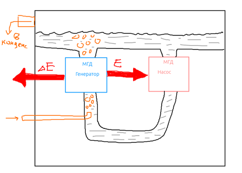

Попалась в литературе интересная придумка с МГД, кажется что потенциально пригодная для энергообеспечения собственных нужд реакторов с ЖМТ при расхолаживании.
Суть - отдельная петля циркуляции, в восходящую ветвь - вдув газа/пара, побуждающего циркуляцию, на нисходящей - МГД-генератор.
Ну да.
Только тут чисто нагнетатель чисто гравитационный, а МГД-генератор стоИт на участке с перепадом давления, который обусловлен разницей массы столбов (де-факто, аэролифта с левой стороны и столба жидкости с правой), а вообще говоря, это не обязательно. В этой схеме разница давлений очень ограничена (и она мала - как максимум, атмосфера на метр высоты для свинца, а реально - сильно меньше и метров не может быть очень много).
Если столб металла справа заменить на МГД-нагнетатель, а пар низкого давления снимать не до МГД-генератора, а после, то разница давлений может быть любой.
Такая система может быть главным генератором. Прямое преобразование в первом контуре, без износа, движущихся и обслуживаемых частей.

Цитата(Татарин @ 22.10.2025, 12:20) *
Ну да.
Правильно мысль уловил?

Татарин
Именно так.
Только чисто технически блок МГД-насоса, инжекции пара и МГД-генератора должен быть объединён конструктивно.
Возможно даже МГД-насос электрически или индуктивно связать с генератором напрямую для увеличения надёжности и упрощения конструкции.
Но главное - участок высокого давления должен быть как можно меньше.
Вне этого блока - пар или жидкость без давления, металл без давления. Сильно снижает требования к котлу (или реактору) и окружающим системам.

Stak
Цитата(Татарин @ 27.10.2025, 16:37) *
Именно так.
Я такое пробовал/пробую делать с внешним нагревом (от газовой горелки, примуса, печи) на мощности порядка ватт, но пока КПД не удовлетворяет. Как только удовлетворит (хотя бы на уровне турбины для сравнимых параметров пара)... буду патентовать smile.gif
Имхо, на высокий КПД рассчитывать не приходится - вязкостные потери в ЖМ контуре, МГД-генератор на двухфазном (с пузырями) потоке рабочего тела - всё это ему не способствует.
Однако, есть области применения, где электрический КПД не критичен - например, когенерация тепла и электроэнергии для автономного энергоснабжения (CHP). Или обеспечение собственных нужд в ЯЭУ.
Условно, если такая установка в формате газового или пеллетного котла на 24 - 50 кВт тепла (самый ходовой типоразмер) выдаст 1-2 кВт электроэнергии - это вполне приемлемо (у CHP установок со свободнопоршневым стирлингом - примерно так же).
