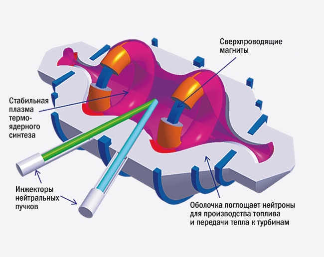

Видимо, Lockheed решила, что она близка к успеху и можно обнародовать свои работы:

pappadeux
QUOTE(Didro @ 7.1.2015, 2:54) *
Ваша версия тогда?
По описанию в статье и предыдущим их басням, последней версией был именно пинч с обращенным полем.
я бы сказал, что скорее сферомак/дайномак/сферотокамак
В отличие от классических токамаков, это и есть дизайн для компактных машин, реактор в трейлере/контейнере, кяп
Впрочем, я в плазме мало что понимаю...

На схему в тексте посмотрите, типичная пробочная конструкция, характерная для пинчей.
http://www.ato.ru/files/in_text_pictures/a...heed-martin.jpg

Я вот нифига не спец, но объясните мне, как в горячую плазму с нейтронным потоком, выводящем энергию (всю ту которую потом хотят использовать), можно поместить сверхпроводники?
Если плазму можно держать полем, то как нейтроны не пустить в сверхпроводник?
P.S. Может просто действительно я не спец, и потому не знаю, как можно экранировать/отражать нейтронное поле и при этом не сдерживая магнитное, весьма тонким слоем оболочки камеры сверхпроводника?

Там есть проблема обратной связи в самом электромагнитном поле "бутылки" - изрядная часть энергии преобразовывается в энергию э/м поля, если в ней тормозить ионы. Так что считанное количество ТЯ-реакций в таком поле можно провести, а вот массово...

Часть нейтронов попадает в материал магнитов, что для сверхпроводников самая большая проблема как по нагреву, так и ресурсу и изменению свойств.
По нашим расчетам конца 80х, пришли к отказу от сверхпроводимости в пользу криопроводимости, обмотки из меди, с ресурсом 5-6 месяцев.

По идее, с нейтронами в критичном количестве должна справляться т.н. "первая стенка" (обычно подразумевается, с литиевым бланкетом). Первая стенка должна термализовать нейтроны, снимать тепло и поглощать тепловые нейтроны. По-другому даже охладить их не выйдет. smile.gif
СП уже сильно снаружи камеры и уж точно никак не соприкасается с её объёмом.
СП достаются лишь крохи (что неприятно, учитывая их состав, чувствительность к дефектам и дороговизну, но не критично). Проблема существует (скажем, для ВТСП обсуждалось), но по значимости и по сложности решения она где-то сильно на периферии ("да, ужас, но не ужас-ужас-ужас"). Гораздо больше вопросов к плазме, к материалам самой первой стенки ну и дальше по списку...
Есть же эскиз:
Где "первая стенка" и где магниты (обозначены на схеме). Речь о конкретной конструктивной задумке.
Либо картинка совсем не о том, либо конструкция совсем о другом.
