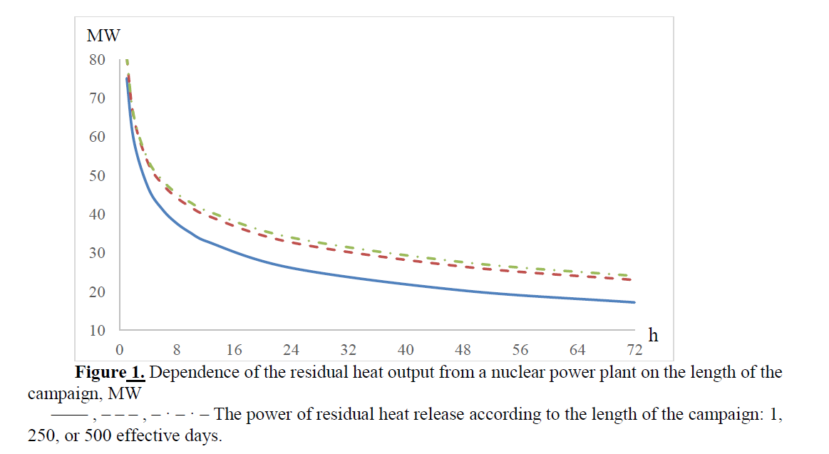

17th Guest
А какое остаточное энерговыделение свежевыгруженной зоны ВВЭР-1000 и ВВЭР-440 при штатном останове, например, для плановой перезагрузки?
А через год?
QUOTE(17th Guest @ 16.2.2026, 13:00) *
А через год?
Для тысячника грубо так:
На графике часы.
Через год меньше, конечно, но кривая уже медленно спадает.

Ролд
Цитата(17th Guest @ 16.2.2026, 20:01) *
Даже условные 20 МВт остаточного тепловыделения одного остановленного год назад реактора нужно как-то и куда отводить, как-то рассеивать.
Откуда там 20 МВт?
Через год там будет 0,3-0,4 МВт.
