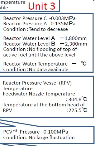

новое:
что мы из этого узнаём?
приятное: наконец-то запитали датчики температуры
проплава корпуса, очевидно, не было
не приятное: температура большая
учитывая, что давление в реакторе - атмосфера, то...
весьма странно что на днище холодней, чем в подводящей трубе
куда они качали воду морскую? я думал что в АЗ, ещё удивлялся, как именно им это удалось
одни загадки

QUOTE(nakos @ 23.3.2011, 19:45) *
одни загадки
Видимо охлаждают снаружи, залив ГО

QUOTE(Телепузик @ 23.3.2011, 19:54) *
Перевод секции по температуре -
Температура герметичной оболочки реактора (ГО)
Температура форсунок подачи воды: 304,8 С
Температура низа крышки ГО: 225,5 С
bottom head of RPV - не имеет отношения к днищу, это обозначение нижней части крышки ГО.
вы не правы вы просто не знакомы с технической терминологией на английском языке
reactor pressure vessel - именно что корпус реактора, и у него два хеда - аппер и ловвер (боттом)
не спорьте пожалуйста, я плотно в этой теме
кстати тут часто используют аббревиатуру ГО - я так понимаю, герметичный объём. Применительно к реакторам Фукусимы это называется контайнмент (первичный), та самая стальная груша с drywell-wetwell, не путать с RPV, не путать с тем, что они называют вторичным контайнментом - шатром реакторного зала (бессовестные буржуи, называют контайнментом обычное здание!)
Присоединясь. У реакторов действительно две "головы" (head) - верхняя и нижняя. Так уж сложилось. - Модератор
Их замечательные "пучки нейтронов" могли и из реактора взяться. Теоретически.
И вообще не очень понятно, почему проплава не было? Они же сообщали, что сначала намерили за 400 С, после чего увеличили подачу воды в 9 раз (ссылку могу найти, наверное). Только после этого температура упала до 300. Что было БЕЗ воды - одному богу известно.
