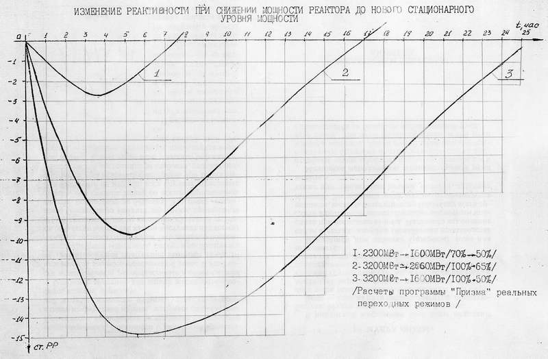

Цитата
там большая активная зона. борная вошла в верхнюю часть и не успела дойти до нижней.
Спасибо! Вместе с картинками особенно понятно!
