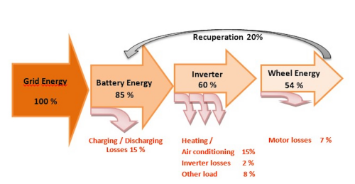

20 кВт*ч/100 км - это только на электромоторе, а реально 28+!!! А на электронике, кондиционер, батарея??? Поэтому и сказал, что это погода в Африке, а не в Москве. Во вторых - 3 кВт - это не так много да и слабовато будет - мало натянет за ночь. Надо хотя бы на 16 кВт да на три фазы - тогда это будет нормальная зарядка. Я тут проезжаю мимо одного частного дома, так у него от столба отдельная линия проведена и специальная зарядная станция стоит. Да и у нас в агрогородке кто имеет электромобили - все сидят на специальных мощных зарядках, а не на тех сосках, что идут в комплекте.
А потом будет как в Австралии - открытые письма соседям - дайте мощность зарядить электромобили - урежьте свои потребления вечером - отключите кондиционеры laugh.gif
17th Guest
Superwad, 20±2 кВтч/100км кВтч - это реальный усреднённый расход электромобилей, по реальным дорогам, с работающей климатической системой, с обязательными ходовыми огням, музыкой. И в России, и в Англии, и в Италии.
Ну, было же на 23 странице 19.5.2023 видео реального тестирования сразу нескольких электромобилей по не самой лучшей для показателей погоде.
Естественно, эти показатели чистого расхода, без потерь до 30% на инверторы, преобразователи и электрохимию заряда.

Цитата
В данном случае проводились измерения электроэнергии в 6 разных точках, в том числе заряда аккумулятора, двигателя и крупных электроприёмников. Усредненное энергопотребление на всем испытательном пути составило 24,6 кВт*ч/100 км.
ссылку на это можно посмотреть на предыдущей странице у меня.
То что вы указываете - это только по мотору, а я указываю от колонки до колеса в пересчёте на 100 км пути (усреднённое).
По поводу зарядки в комплекте - у китайцев идет не на 3 кВт, а на ... 2,5 кВт... Т.е. всё ещё веселее. Поэтому многие сразу ставят у себя более мощные стационарные зарядные, ибо зарядиться не всегда нормально получится от штатной, что с машиной идёт. А зимой - это вообще грустно
