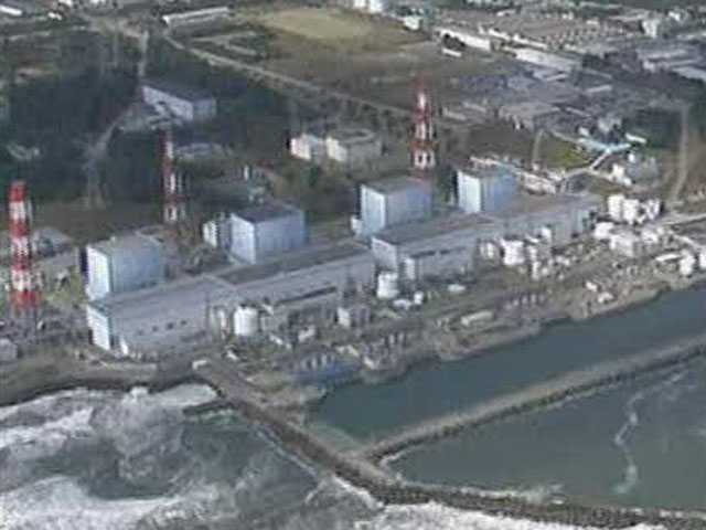

Цитата(Pribylov @ 16.3.2011, 12:21) *
Это на откосе трава выгорела или что?
не знаю..меня больше волнует белый дым из 3его и черный дым над 4ым реактором..
Меня тоже волнует. Но по снимку о составе дыма и том, что именно там горит сказать нельзя. А вот если травка выгорела... какой фон нужен чтобы травка сдохла? Может кто-нить сказать? Это хотя бы приблизительно скажет о нижних границах фона в данном месте. Если это, конечно, трава.
дык ранняя весна на дворе, откуда зеленой травке взяться? это старая, желтая, прошлогодняя
На фотографиях где идет цунами на берег видно, что деревья еще голые, но трава уже зеленеет. Снега уже давно нет, трава уже давно должна быть живой.
Сравните с фото:
http://www.vgtrk.cdnvideo.ru/p/o_497864.jpg?1280698378
Там зеленая зона уже зеленая.
Да, может быть такое явление.
В Чернобыле был "Рыжий лес", погуглите.
Сравните с фото:
Прошу прощения за преждевременную панику - о травяном покрове там действительно судить трудно. Посмотрел фотографии близлежащих районов - трава в основном прошлогодняя сужая, если зелень где и проглядывает - редко.
