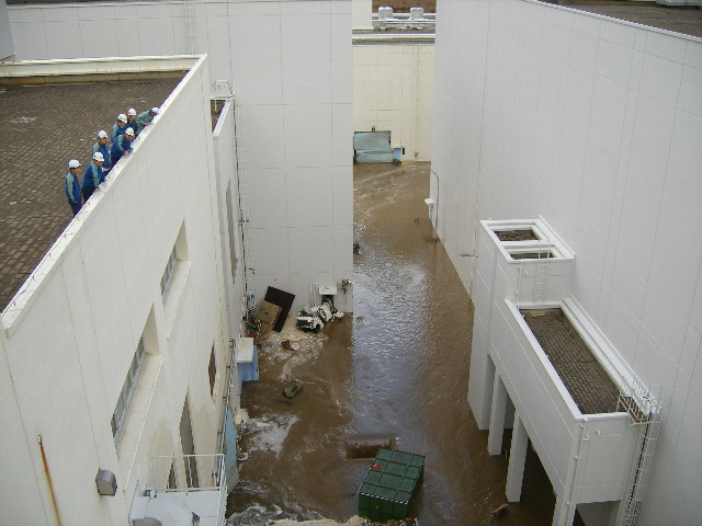

Жизнеутверждающие фотографии приближения волны к станции (11.03.2011)
http://photo.tepco.co.jp/date/2012/201207-j/120709_01j.html
Особенно
http://photo.tepco.co.jp/library/120709_01/120709_26.jpg
