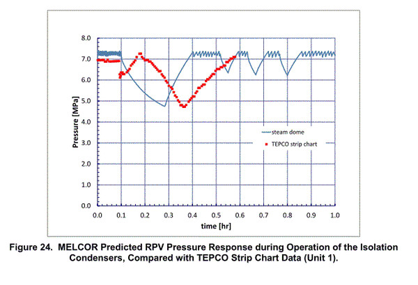

Я шучу? Может это они шутят, когда вставляют в свой отчёт Figure 24, согласно которой до прихода цунами на бл. 1 во всю работали SRV?
А как должно было быть? Поясните пожалуйста.
Что Вас беспокоит? Показывайте, не стесняйтесь.

Дорогой Доктор, я мог бы просто показать Вам путь к файлу с записями переходных процессов по Unit 1. Но лично мне больше нравится отчёт японской парламентской комиссии. Стр. 31, п.6.:
"Нет доказательств, что сбросные предохранительные клапаны открывались на блоке №1, хотя это должно было произойти в случае аварии. (Такие записи имеются для блоков 2 и 3). Мы обнаружили, что звук работы предохранительных клапанов блока №2 был слышен на БЩУ блока №2, но никто из работавших на блоке №1 не слышал звука работы предохранительных клапанов 1-го блока. Это есть, таким образом, возможность того, что предохранительные клапаны могли не отработать на блоке №1. А раз так, то на блоке №1 мог иметь место мальенкий "лост оф кулант аксидент", вызванный землетрясением."
eNeR как то уже обращал наше внимание на это заключение комиссии.

Да, любезный, они МОГЛИ не работать, а МОГЛИ и работать. Это зависело только от количества тепла сброшенного при подключении конденсатора и скорости последующего разогрева. В любом случае, я не вижу повода для изумления по возможности открытия клапана ДО ЦУНАМИ. Т.е. клапана в принципе должны работать, неважно до или после цунами. Это определяется только временем. Они и показывают сравнение - реальная распечатка и расчет. По расчету он начинает работать раньше. А по распечатке, позже. Но цунами вроде как не при чем. Такой предварительный диагноз. Ну в общем мое замечание - так, к слову. Спорить до пены не буду. Если не согласитесь, то и ладно - выписываем как есть, у Вас не тяжелая степень. Никаких дополнительных процедур.
По распечатке - он вообще не начинает работу.
Если модель показывает событие, которого в реальности не происходило, то это уже не просто количественное, а качественное несоответствие модели реальному объекту.
К слову, за то время, пока согласно модельной кривой, бъётся клапан предохраны, через него должно уйти столько пара, что включилась бы HPCI. Это не смоделировано.
Так что, касаемо первого часа блока №1, меня удручает как уровень верификации модели, так и её топорность. И такое начало не внушает оптимизма по поводу дальнейшего текста отчёта.

На приведенных графиках к 0.6 часа по распечатке давление достигает практически открытия клапана. Дальше просто нет данных распечатки. Раз Вы так уперлись, тогда еще раз прошу ответить, причем цунами или не цунами к работе клапана? Временно давление они сбросили кратковременным расхолаживанием через IC. После закрытия БЗОК по обесточению с.н. - клапан по-любому должен работать, если расхолаживание не ведется. Не важно - до цунами или после. Как только они закрывали IC, давление сразу увелич. и естественно, должно доходить до клапана. Поэтому непонятно Ваше удивление работой клапана именно "до цунами". Я за Вас беспокоюсь.
Про модель я ничего не говорю. Может у них в моделе действительно не все так гладко, или энерговыделение выше, чем было или на блоке неплотно закрылись арматуры, но по распечатке давление растет медленнее, чем в моделе. Повторяю, это может быть как неточность модели, так и "неидеальная" работа оборудования блока. Но мое первое сообщение было не об этом, а о Вашем мнении влияния цунами на открытие клапана. Не цунами влияло, а подключение-отключение IC. И только. Вы становитесь буйным.

Речь шла о синенькой модели с графика. Там такая характерная "пилочка" нарисована — как будто спуск пара через SRV.
Её там быть не должно. Судя по распечаткам клапан SRV не открывался(*) вплоть до 15:17 (конец имеющихся данных с ленты)
Именно этот "косяк" на синем графике и озадачил Pakman-а.
Там намоделирована работа: обоих конденсаторов-SRV-один конденсатор-SRV-один конденсатор-SRV-один конденсатор и далее на SRV до конца графика (до прихода цунами ©Pakman)
(*)апд:
http://www.ucsusa.org/assets/documents/nuc...-30-minutes.pdf
последняя страница пдф-ки
Ну это насколько я понял %)

может и ошибаюсь но давно ещё мелькал график с первого блока с включением/выключением 2х IC по тому графику выходило что при включении сразу 2х IC у них начались странности. потом они с задержкой небольшой выключили один потом второй (при выключении какого-то из них странности сразу пропали). и разлаживались нормально дальше только на одном. и кажется от туда пошла версия о течи в одном из IC. хотя не факт что то была не одна из моделей.
зы
извиняюсь что влез)
ktotom7
вот отыскал один варинат http://forum.atominfo.ru/index.php?s=&...ost&p=29315 но была кажетсья ещё картинка с наложением графиков прямо из отчетов и с большей длиной по времени
ktotom7
ещё нарыл в гугле
http://forum.atominfo.ru/index.php?s=&...ost&p=28569
и тут немного
http://forum.atominfo.ru/index.php?showtop...000&p=28252
Pakman
QUOTE(ktotom7 @ 15.2.2013, 14:06) *
вот отыскал один варинант http://forum.atominfo.ru/index.php?s=&...ost&p=29315
Хы! Это первый вариант модели. Можно к нему и к сделанным тогда выводам относиться, как к курьёзу.
